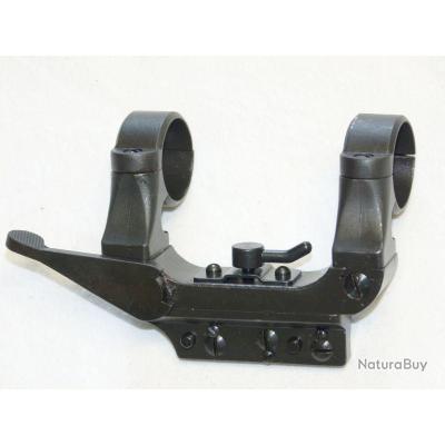

il y a ça qui existe :
Ca se trouve un peu partout en neuf chez les bons marchands et sur le net. Wink
Yu peux y mettre une lunette du diamètre que tu veux il doit y avoir 25,4 et 30.
