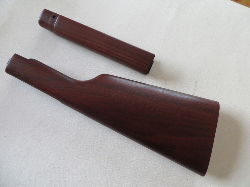

ensuite je me suis attaqué à la boiserie
la crosse
sur la longuesse, 2 traces de choc
pour commencer, application d'un décapant (V33 en gel) pour enlever le vernis. laisser agir le produit et ensuite avec le dos d'une lame de couteau, j'ai raclé pour enlever le maximum de vernis. rinçage à l'eau chaude puis séchage 24h
ponçage au papier 180 pour enlever le restant de vernis. relevage des fibres du bois suite aux chocs à l'aide d'une pattemouille et d'un fer. ponçage au papier puis à la laine d'acier 000 afin d'obtenir un bois bien lisse
application d'un mélange huile de lin/essence de térébenthine (2/3,1/3) et ponçage à la laine d'acier 000. séchage 24h
j'ai renouvelé 6 fois cette opération en lustrant bien après séchage. enfin une dernière couche avec de l'huile de lin et un peu de siccatif. séchage 24h
le résultat

Très belle restauration dans les règles de l'art.
As-tu déjà utilisé le vernis-laque "LAMATTINE" ?
C'est sensationnel (utilisé par les ébénistes).Sèche vite (1/2 heure),
mais il faut 6 ou 7 couches avec passage à la paille d'acier 000 entre
chaque couches.
A la fin, 'casser" le brillant (selon ses goûts) avec de la paille de fer
0000 très légèrement.
Résultat fantastique. Et totalement sec en quelque heures.
Cette méthode était utilisée pour les suisses K11, K31.
C'est ce que j'ai fait et j'en suis très satisfait.
